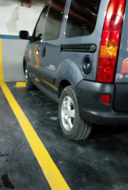

Hola, Yo le puse 185/70/14 y las lleva perfecto (es naftera...) solo tocaban un poquito al doblar fuerte en los brazos de suspensión traseros, le pase un poquito la amoladora y listo!...
El andar, la salida en mojado y frenada en mojado mejoro...
Que sea llanta de aleación o de chapa, no debería cambiar, el centro se tiene que mantener igual, a lo sumo puede ser mas angosta, y eso seria mejor para aumentar un punto el ancho...
Ahora tengo una Partner y le puse inmediatamente las michelines, bajo el nivel de ruido y también mejoro las prestaciones...

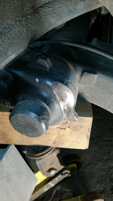

Mira la kangoo le metí unos 60000 km a las gomas antes de venderla ni un pinchazo, y no le hacia asco a nada x donde pasar, creo que el dueño actual que se la vendí hace como un año y medio la sigue teniendo con las mismas, en la patagonica unos 20000, sin problemas, yo no dudaría, las vas a pagar algún mango mas, pero te olvidas!...
Lo de tocar la suspension... no tocas nada vital, pones las gomas y te fijas si al virar fuerte sentis que tocan (tampoco te las daña, ya que no hay nada filoso) sacas las ruedas y te va a marcar donde toca, con la amoladora con un flapper, le sacaras 3 mm en el centro como mucho...
