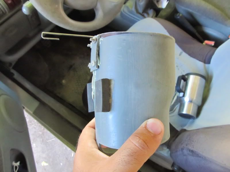

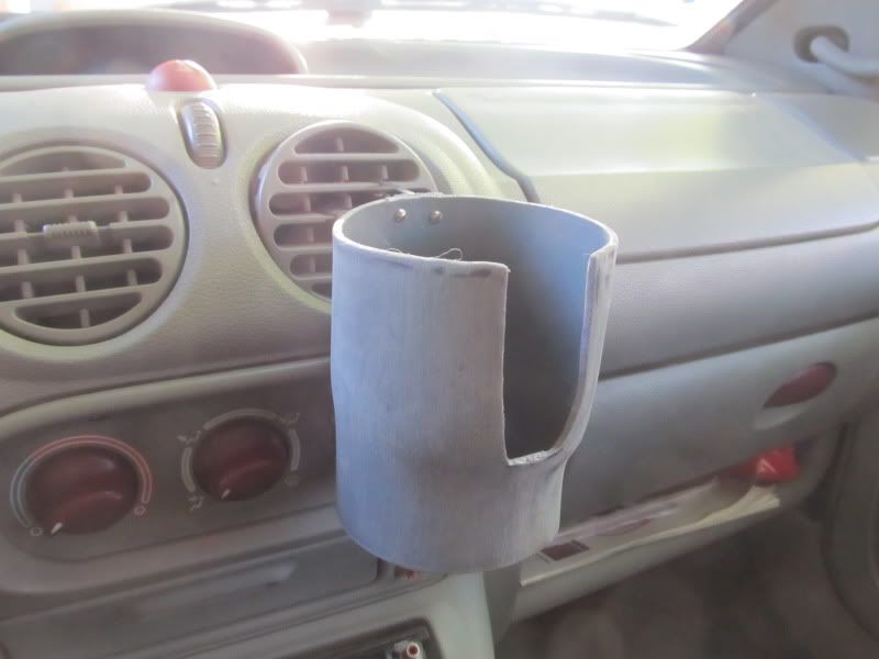

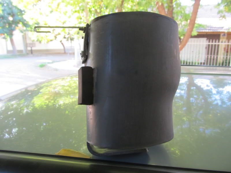

yo hice uno para el twingo, mucho mas rustico, que capaz sirve tambien para kangoo. mi auto tiene 4 posa latas en las plazas delanteras (2 en la consolita de la palanca de cambios, 2 en la tapa de la guantera) que ninguno sirve un carajo si queres poner un vaso grande, una botellita de 1/2 litro o un mate.
consiste en un trozo de tubo de PVC, cortajeado con una sierrita y moldeado calentandolo (lo hice con la hornalla, si tienen pistola de calor se ahorra un problema).
los taquitos de goma son para que no dañe el tablero al apoyar, para que apoye plano y sin patinar, y para que no haga ruido cuando se mueve.
el gancho para colgarlo esta hecho con el alma de una escobilla de limpiaparabrisas usada. es una chapita muy finita pero super resistente, de un acero inoxidable con mucha elasticidad.
para moldear el caño ponganse unos guantes porque van a tener que llevarlo a temperaturas que queman, y cada parte que van logrando llevarla a la forma deseada la mojan para enfriarla y que no vuelva atras.
aviso desde ya que son mucho mas feos y rusticos que los de wilan. tengo 2 y van siempre tirados abajo del asiento.
