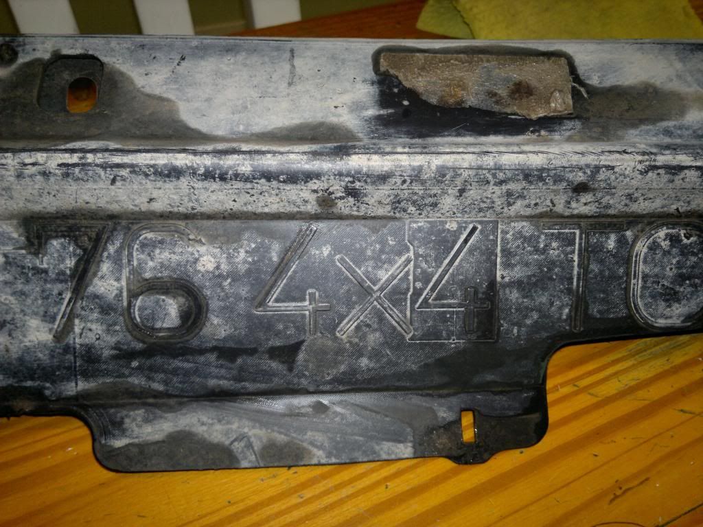

Hola gente, hoy me propuse desmontar el embellecedor del paragolpes delantero, ya que estaba absolutamente detonado y nuevo sale $900.

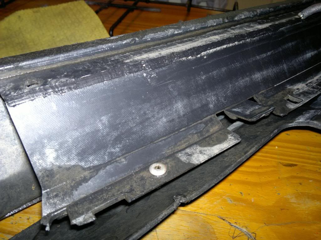

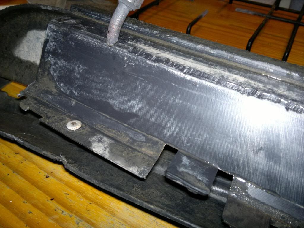

La idea que tenía en mente era utilizar un viejo soldador eléctrico que tengo y tratar de resoldar cada rajadura.
se requiere paciencia, pero el monto de uno nuevo despeja toda duda, verdad??? jajjaj
lo único que estaba roto era el cubre-piedras, o sea el plástico que protege al radiador. ya que el plateado frontal está en buenas condiciones.
el resultado fue muy bueno, paso las fotos.
con la leyenda interna 4x4 :o 8-)

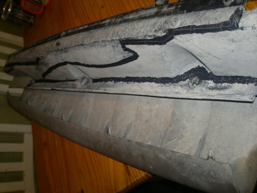

Tenía rajaduras múltiples en todos lados, la verdad no se como se mantenía suspendido jajaj
hay que tomarse la precaución de lavarlo lo mejor posible, para no contaminar con tierra o polvo el plástico soldado. Aclaro que no agregué más plástico sino que las líneas oscuras son el mismo plástico del accesorio.
Creo que es una buena alternativa antes de tirarlo y dejar la trompa sin el accesorio.
En breve lo instalo nuevamente.

te cuento que si te comprás un soldador de estaño en un super, que no pasará de $50 tenés el problema resuelto, es muy sencillo pero requiere paciencia, lo importante es empezar a soldar las partes que coinciden perfectamente y seguir por lo que esté más deformado. Yo lo acabo de poner y está como nuevo.

Jajaja, .... lo tuve toda la vida, es un soldador de estaño muuuuyyy viejo que me quedé de la casa de mis padres.
