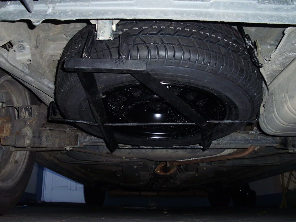

Hola, es un trabajo de herrería que no demanda mucho esfuerzo, el ampliar un par de centímetros la ca´pacidad del canasto. Podrías aprovechar y también lo hacés reforzar.
A mi hace un tiempo, en una herrería de barrio me salió $60, te dejo una foto y un link.
http://autoidea.blogspot.com/#!/2011/05 ... angoo.html
