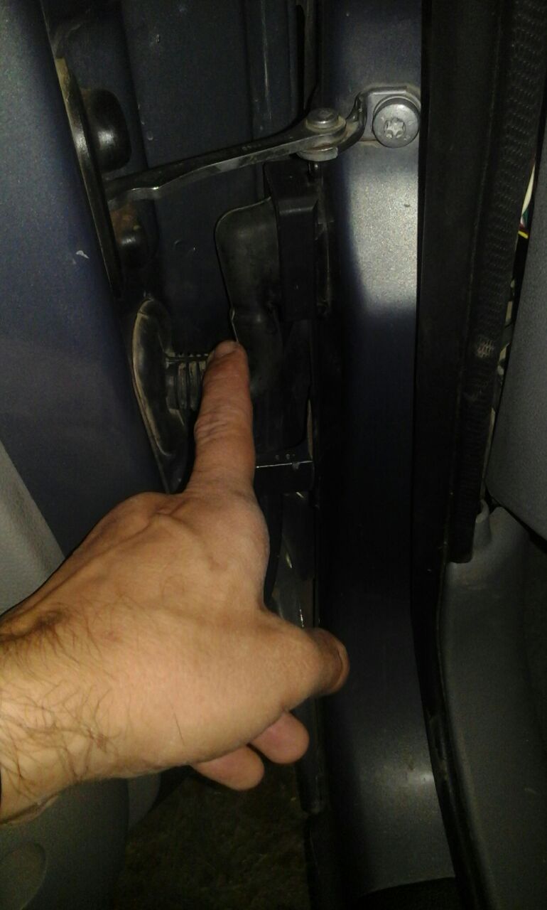

leoju escribió:En mi caso el del lado del acompañante solo me baja pero no sube. Lo tengo que levantar del comando del conductor. Todavia no desarme. Sinlo soluciono les tiro la data. Igual ya saque turno con el electicista. Veremos...

Bueno paso a comentar que soluciones el tema en la falla del levanta vidrios delantero derecho (acompañante) resulta que tenia un cable cortado en la puerta del conductor es un cable de color gris claro y aunque cueste creer ese era todo el problema.
Desde ya muchisimas gracias a todos por tirar ideas o posibles soluciones, tics a seguir etc etc.
Adjunto foto para que se entienda donde buscar el cable.
