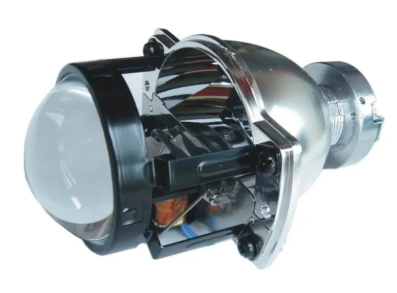

Por el bien tuyo y de tus semejantes, no cometas la aberración de colocarle luces de xenon no originales a tu vehiculo, NO EXISTEN!, lamparas o kits que se adapten a las opticas que fueron diseñadas para lamparas halogenas, TODAS encandilan, ya que no pueden hacer foco, y perdes alcance en la iluminacion de la ruta, fijate q los vehiculos que traen xenon de fabrica usa proyectores con lentes correctores, en USA venden proyectores para adaptar a una optica convencional, no son nada baratos, y adaptarlos es todo un trabajo artesanal (hay que recortar las opticas para adaptarlos), las luces de la kangoo dan muy buena luz, pero si queres mas, segui el consejo q te da Doite hay lamparas mejores que las originales, pero siempre hablando de filamento, las de Led, tenes el mismo problema q con las de xenon...
