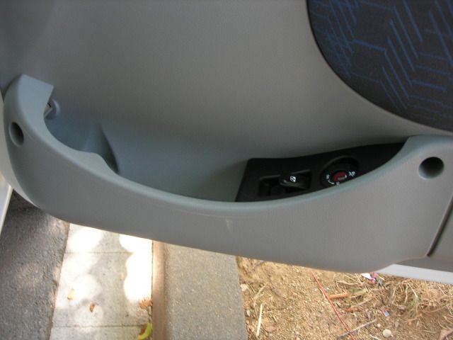

Buenas el botón eléctrico para bajar y subir el cristal de la puerta del acompañante lo tengo roto, sólo baja no sube. He visto que el portaobjetos se puede desmontar quitando los tornillos. Alguien sabe si el botón es de fácil acceso? No hace falta desmontar todo el plafon de la puerta, lo digo porque si es fácil compraré yo mismo el botón nuevo y lo cambiaré yo mismo. Dejo un par de fotos de la puerta. Le digo botón porque no sé como llamarle (mando ...) ya me entendeis.

Grácias indigo, probaré a ver y os cuento. Lo que hay al lado del botón es para activar o desactivar el airbag del acompañante como bien comentas.
