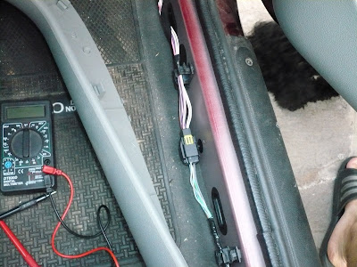

Mi kangoo autentique plus 1.6 (2008) no trajo parlantes atrás, pero si trajo el cableado de un solo lado (el izquierdo).
Del lado derecho, viene el par hasta el zocalo a la altura del asiento del acompañante (adelante) hasta una ficha.
Desde ahi hay que llevar un par hasta el fondo.
Son los cables blanco y rosado.
Pasando cables para atras del lado derecho:
Polaridad (imagen de gustavo142)

Hola amigos les cuento mi caso, tengo una Kangoo autentic 1.6 2009 le coloque los parlantes de atras en el dia de ayer que tube un tiempito, en el caso de los parlantes coloque un juego de 5 1/4 pulgadas se los recomiendo ya que en el mercado no encontras de 4 pulgadas triaxiales, y estos te dan un sonido mucho mejor sin muchas modificaciones, tube que hacer el agujero en las rejillas que van al costado a donde viene preparado para colocar el de 4 pulgadas, ahi mismo lo perfore con un cuchillo caliente y despues le di los ultimos toques con un cuter, me quedaron de 10 entran justito, la diferencia es que los pones de arriba y quedan apoyados, se los recomiendo, el sonido que dan los traxiales es totalmente superior, y no hay que modificar mucho solamente animarse a cortar el boquete que viene marcado para colocar los feos de 4 pulgadas.
en cuanto al cableado en mi caso al sacar el estereo me di con que ya estaban los cables pasados de ambos lados pero solamente hasta la ficha que va debajo del zocalo a la altura de las puertas delanteras, del lado derecho son rosa y blanco y del lado izquierdo son violeta y marron clarito. me sirvio de mucha utilidad la publicacion y fotos de nuetro amigo fag quien publico algunas fotos como se muestra.Espero que se animen y coloquen los triaxiales de 5 1/4 pulgadas. Saludos
