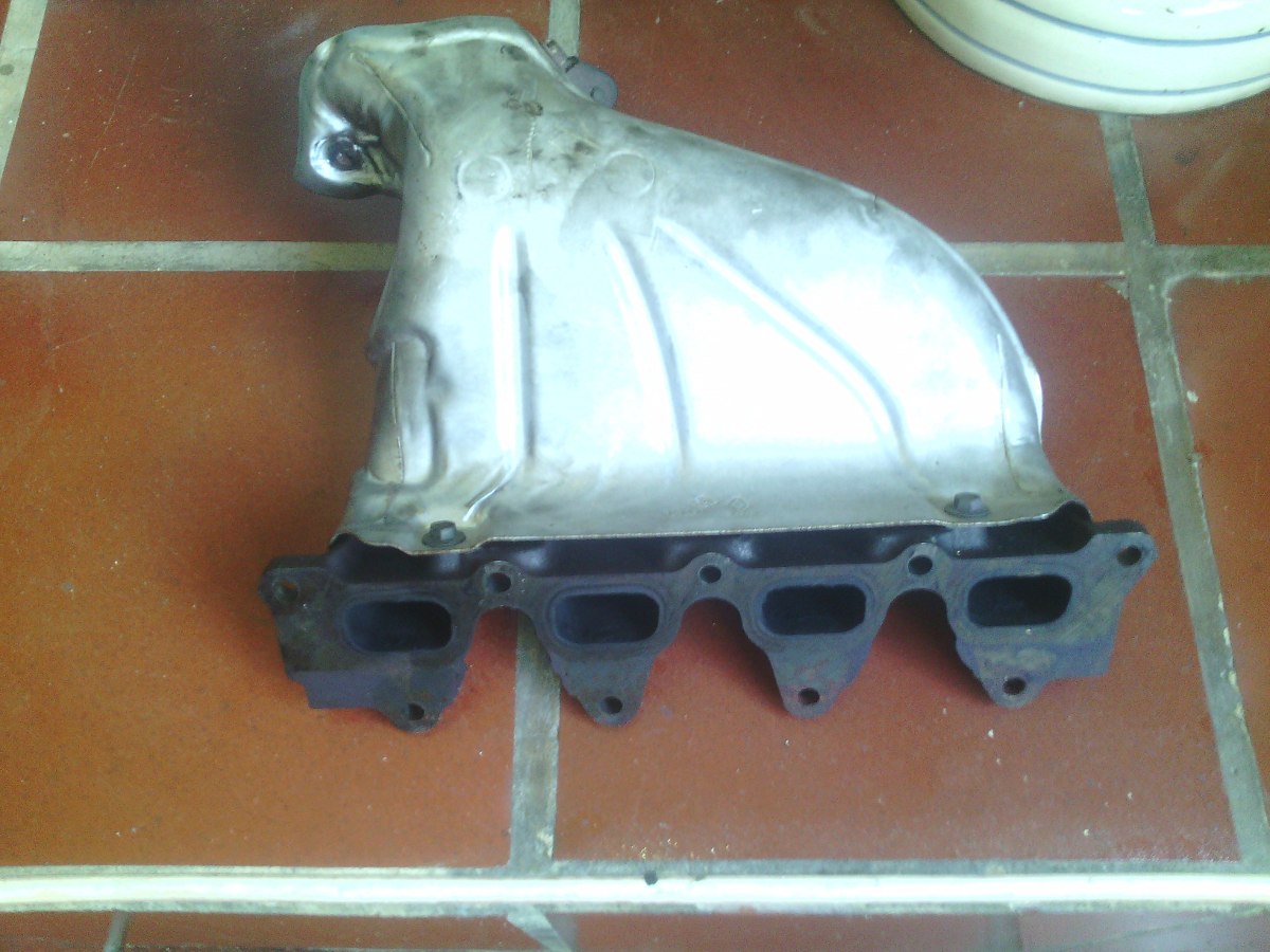

Este es el múltiple de escape:

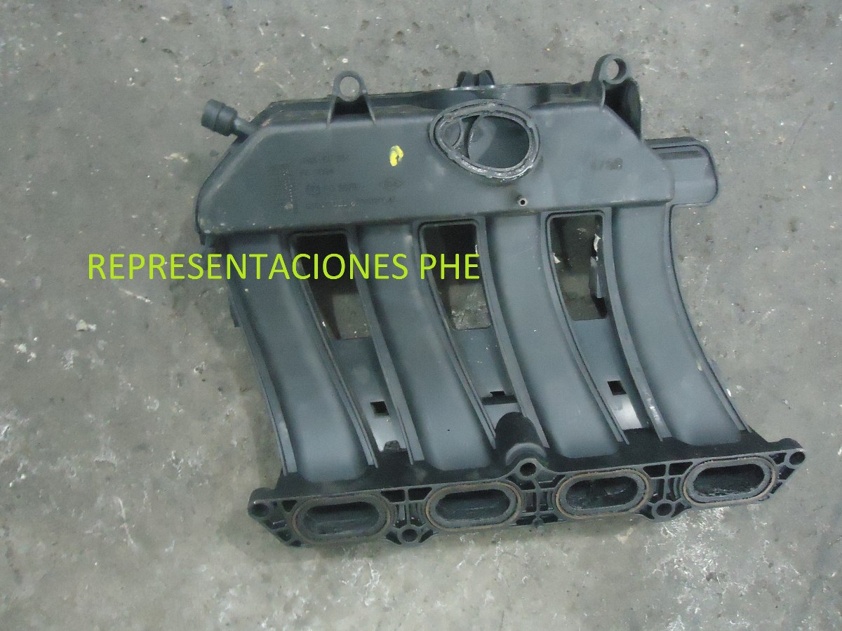

Y este es el múltiple de admisión:

Hola Marcelo, el que mostras de plastico es un colector o premultiple de admision, el multiple en si es el que esta despues de este, o sea donde apoyan las juntas de goma que mostras en el kit. del otro lado esta atornillado a la tapa de cilindros y ahi va la otra junta de admision, la rigida. Y el multiple de escape tambien lleva su junta. Sdos.
