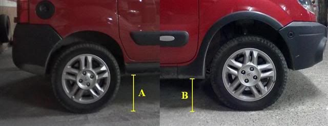

nueva imagen que encontre (vale mas que 1000 palabras!)
ahi esta a la izq. el paragolpes que renault francia diseñó para la 4x4 y renault argentina nos encajó de prepo.
saludos.

abajo las pruebas de que ese paragolpes fue diseñado para una kangoo 3 cm mas alta:
RENAULT KANGOO I Fase 2 4x4 FAIRWAY
Modelo: Combi 1.9 dCi 85cv 4x4 2005
Calzado: 185/65 R15 Michelin Sinchrone
Voladizo delantero: 72 cm
Voladizo trasero: 70.3 cm
Batalla: 262,4 cm
Distancia al suelo desde estribo delantero (B): 24 cm
Distancia al suelo desde estribo trasero (A): 28 cm
RENAULT KANGOO I Fase I Model Year
Modelo: Combi 1.9 dTi Privilege 2002
Calzado: 175/65 R14 82T
Voladizo delantero: 69.2 cm
Batalla: 260 cm
Distancia al suelo desde estribo delantero (B): 21 cm
Distancia al suelo desde estribo trasero (A): 25 cm

fag escribió:nueva imagen que encontre (vale mas que 1000 palabras!)
saludos.
Muy buena foto, y está todo a la vista. Sólo hay que tener cuidado en usarla porque decididamente no tiene buen despeje adelante.
Me encanta la altura que tiene la de la foto, quizás con el cambio de amortiguadores intente dar con algunos espirales más largos (quizás los del Stepway), para subirla un poco de adelante.
