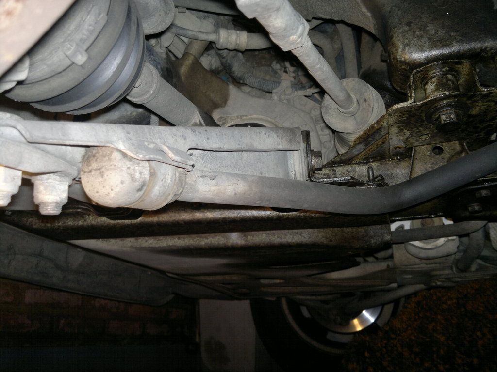

Buenas gente, hoy vengo con pregunta....
después de uso intensivo (o sea traslados largos) ví que la kangoo pierde líquido verde. Yo creo que sólo lo hace en reposo porque el nivel no vaja dástricamente, es más parece que no baja.... la explicación que encuentro es que después de un trajín largo, al apagarla, la temperatura supera por cierto tiempo la del mismo régimen de marcha, por estar inmovil y pese al electro que apaga en cierto tiempo.
yo creo que por el color verde, se trata de refrigerante. De todos modos no encuentro fuga alguna en las mangueras superiores y desde abajo es difícil ver debido al chapón cubrecárter. ya revisé mangueras superiores y conexión del equipo de gnc....
Alguna sugerencia en dónde más chequear?..... quizás algo del radiador.... :?: ayer saque ambas ruedas para tener mejor visión y pude ver desde abajo que las mangueras de calefacción están bien, pero también ví que traspira la caja de dirección y creo que tiene el fuelle roto, ahí van fotos, a ver que me dicen.

Hola Doite, el tema de pequeñas perdidas de agua es complicado de encontrar, el porque es simple, se producen en caliente y se evapora casi enseguida en el lugar de la perdida, entonces miras y esta seco, te paso algunos lugares para controlar, el radiador suele fisurarse el tacho arriba donde tiene la entrada de agua, fijate tambien el porta termostato que es plastico y tambien puede perder por alguna grieta, sobre las mangueras pasale la mano apenas la apagues en caliente, sobre todo donde hicieron los cortes y pusieron la T para la alimentacion del equipo del gnc, otro lugar es dificil que pierda.
Te repito tenes que mirar enseguida que pares y apagues el motor ya que lo que gotea queda pero el lugar de la perdida se seca apenas pierde presion. pasale la mano y fijate si hay humedad en las uniones.
Otra cosa importante es mantener el refrigerante apenas arriba del minimo para que tenga mas lugar de expansión cuando calienta, al menos a mi me resulta, de ahi no se mueve pero si lo pongo al maximo no se como ni porque al tiempo termina bajando y quedando arriba del minimo.
Sobre la perdida de aceite no creo que sea el fuelle, mas parece por algun reten de la direccion que transpire liquido hidraulico, te convendria limpiar la zona y ver bien por donde es, como el aceite queda en el tiempo y se agranda la mancha porque se transporta con la tierra, , quizas sea un poco de transpiracion normal por el uso y te conviene ni tocarlo hasta que sea mas critico.

claudiolanus escribió:Hola Doite, el tema de pequeñas perdidas de agua es complicado de encontrar, el porque es simple, se producen en caliente y se evapora casi enseguida en el lugar de la perdida, entonces miras y esta seco, te paso algunos lugares para controlar, el radiador suele fisurarse el tacho arriba donde tiene la entrada de agua, fijate tambien el porta termostato que es plastico y tambien puede perder por alguna grieta, sobre las mangueras pasale la mano apenas la apagues en caliente, sobre todo donde hicieron los cortes y pusieron la T para la alimentacion del equipo del gnc, otro lugar es dificil que pierda.
Pensaba lo mismo sobre el fuelle de la caja de dirección, pero voy a ir siguiendo el nivel del líquido a ver que onda.
Ayern la prendí en la cochera y llegó al máximo de temperatura pero no llegué a ver nada al apagarla, efectivamente pienso que pasa por la exigencia y no por la temperatura, en algún lugar pierde cuando la ando fuerte. Ante ayer llevé a mi cuñada a aeroparque :evil: , es mufa la guach.... :lol: pero bué.
Me parecío ver algo de manchas en el codo de la entrada supedel refrigerante al radiador, voy a volver a ver.
Bueno Gracias Claudito.

espero que no, pero si te pierde cerca de la entrada de agua al radiador, por donde esta el anclaje del electro, por una fisura, lamentablemente hay que cambiar el radiador ya que no hay repuesto de ese tacho plastico, a mi me paso y no me quedo otra que cambiar el radiador completo, una lastima porque el panel estaba impecable.

Mmmm, estoy medio lento, ¿donde viste que pierde?. ¿O vos decís que pierde pero no viste donde?.
Si es por las fotos o estoy mal o no veo ningún rastro de refrigerante. Porque no veo nada verde che.
O es simple control a ojo del nivel.
Mirá que en 10.000 km podés tener una merma por simple evaporación del agua destilada, no del refrigerante, y no es una pérdida, solo se evapora.
Si bien otro vehículo hace dos meses se me jodieron una mangueras de calefacción, en frío perdía en caliente no, claro al levantar temperatura se expandían las magueras y no perdía, y yo levantaba el capot y nada, ahora se enfriba, las mangueras perdía presión y la rajadura pequeña recuperaba la luz y ahí perdía. Lo comento para que veas que las mangueras tienen sus bemoles a veces y casi que te miran al ton de "oossooo".

Claro, la pérdida deja un charquito sólo en dias de mucho uso. El nivel no varía drásticamente, me parece que el problema fué llenar el vaso recuperador hasta el máximo, que va a ser.... son cosas que uno cree que ayudan pero no. lo ideal el dejarlo entre ambos límites para que la compresión tenga lugar dentro dentro del sistema de agua.
Lo voy a seguir chequeando. :arrow:

Doite, te recomendaría pegarle primero una buena lavada a la zona; para que luego puedas detectar fácilmente desde dónde proviene la fuga.
