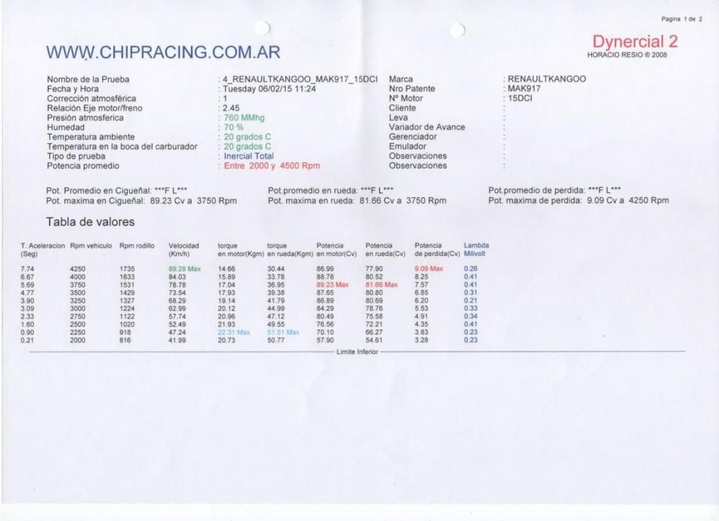

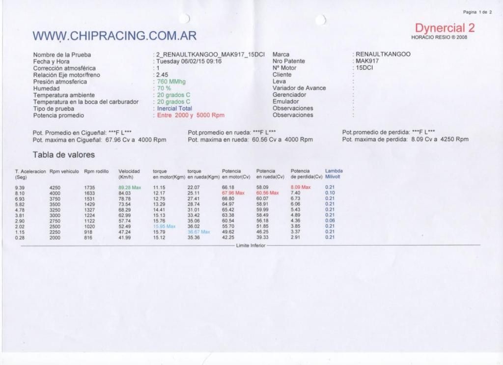

Notapor Facu_DCI » Sab, 07 Feb 2015, 01:44
Esa publicacion llegue a ver el inicio nomas. La borraron?
Bueno, la cosa es asi. Les voy a contar una historia....
Como dije un par de comentarios atras, fuimos a chusmear por Chip Racing, en avenida Alberdi. Nos pasaron un presupuesto de $1600 por lo que llamaron "una optimizacion de la configuracion de la inyeccion electronica", cosa que de entrada me sono a mucho cartel. Ah, y que en orden de marcha normal, sin exigir, el consumo hasta bajaba un poco....
En fin.... Comentamos con mi viejo cual era la inquietud, la falta de potencia en alta en caso de necesitarse para una maniobra por ejemplo, de sobrepaso en ruta. Y le comentamos que el limite era mas bien abrupto, que llegaba con holgura a las primeras tres franjas de RPM, pero que a partir de 3500 RPM, simplemente no respondia mas. Con esto consultamos si podia ser alguan clase de limitador, dijeron que no. Nos ofrecieron como primera posibilidad (puteada de Rudolf en 3...2...1...) mandar a vaciar el convertidor catalitico, sin miedo a que den fallas porque el DCI no dejaba niguna.
Dicho todo esto, nos retiramos de Chip Racing.
Decidio mi viejo darle bola al consejo, fuimos a varias casas de escapes consultando, y mi viejo se termino decidiendo por escapes Puma, en lomas del mirador. Gran error.
Estuvo toda una mañana, desarmaron el multiple y vaciaron el catalizador. Hasta ahi perfecto. Sale mi viejo del taller, el varillaje de la palanca de cambios flojo, luz de calentadores prendida y a la media cuadra, luz de check. Volvio para controlar, le dijeron que las fallas se iban desconectando la bateria un rato, que no era nada (yo mientras iba pensando que podria ser...). Y ajustaron el varillaje desde la fosa. Llega a casa, lo escaneo, EGR: circuito abierto. Justo por donde estuvimos limpiando una tarde atras (sude frio de golpe...). Nos ponemos a revisar.... ficha desconectada y enchufada en un hueco ciego del flexible que esta entre la entrada de aire y la filtrera. La conectamos, borre las fallas, no jodio mas. Se va mi viejo a buscar no se que, me llama a los 5 minutos: "no tengo velocimetro". Al dia siguiente nos tiramos abajo, sacamos el chapon.... el sensor de velocidad roto. ROTO eh, no desconectado. Si alguien lo conoce, sabe que son unos 10-15 cm de largo la pieza. Partida al medio, mitad puesta en la caja, mitad en la ficha con el cable, colgando a la deriva. De nuevo al puma mi viejo, con la intencion de prender fuego todo. En la fosa lo ven, el dueño le da la razon, le dice que lo vaya a arreglar y que le paga el arreglo (con el correspondiente comprobante). Asi fue, casa de instrumental, sensor nuevo, todo en orden. Y un lugar menos para recomendar.
Con todo solucionado.... mi viejo saca turno en Chip Racing, para ayer (viernes) a las 14:00. La llevamos, nos dicen que para las 17:00 esta, preguntamos si podemos chusmear y nos dicen que el primer banqueo nos dejan ver, y despues el trabajo es a "puertas cerradas", que se viene a buscar nomas. Asi fue, vimos el primer banqueo. Aca tengo para aportar dos datos:
1) Como bien dijo Martin recien, el corte es a las 4750 RPM.
2) El primer banqueo dio como potencia 67 y pico CV. Y recordemos que la Kangoo que contamos es con intercooler. O sea... 85 CV, verso.
Visto el banqueo, nos fuimos.

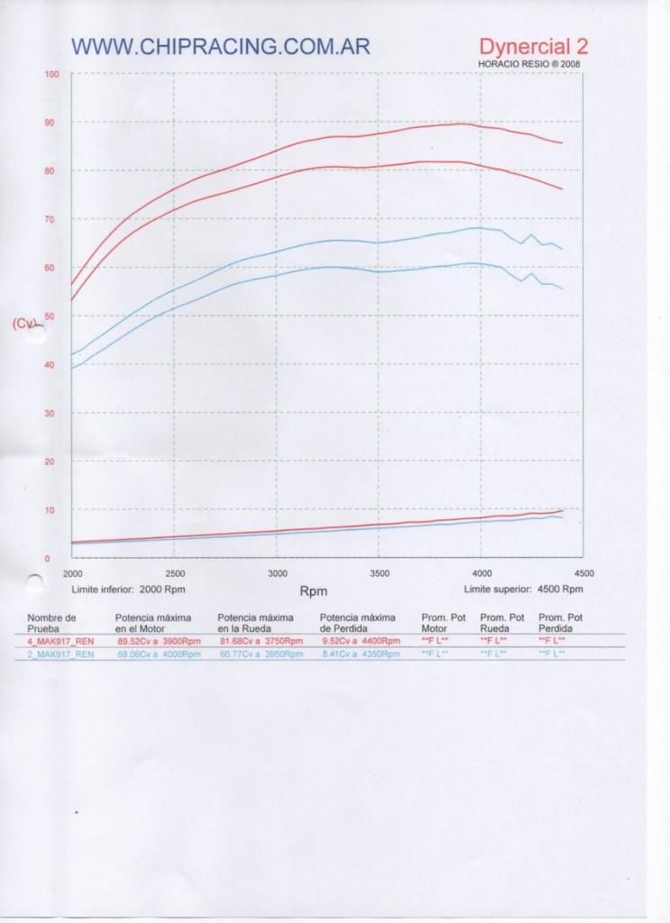

Volvimos a las 17:00, ya estaba lista. Nos presentaron junto con la camioneta, las siguientes planillas:
Curva de potencia de las dos pruebas. Las lineas celestes dan la potencia al motor (la de arriba) y a la rueda (la de abajo), antes de la mejora. Las rojas, despues de la mejora (la de arriba al motor y la de abajo a la rueda)
Como se ve, quedo con unos 89 CV al motor, y unos 80 a la rueda.
Estos son numeros del primer banqueo...
...y estos del segundo
-Potencia, de 67-68 CV a 89CV en el motor, en la rueda de 60 CV a 81 CV.
-Torque, de 15,95 Kgm a 22,31 Kgm en motor, en la rueda de 36,67 Kgm a 51,51 Kgm. (de torque igual no se con que comparar como para ver si es mucho o poco).
-Las pruebas se realizaron en tercera al corte, dando 89,28 km/h. En la primer prueba en 9,39 segundos. En la segunda, en 7,74 segundos.
Hasta aca todo era color de rosas. Volviendo a casa (mi viejo con la camioneta, yo con el GTI), en algun que otro tramo vacio lo vi pisar un poco y se alejaba rapido. En fin, llegamos a casa y quedo ahi. Ah, hubo que traer helado para que las brujas no jodieran...
Mas tarde me toco salir a mi. Me toco ir de Moron a Ramos, de ahi a Castelar, de ahi a Moreno, y de ahi por autopista de nuevo a Moron. (no, no soy habitue de la noche. Es ir a buscar a mi novia al trabajo, ir a cenar, dejarla en la casa y volver). La note que se enroscaba mas rapido. De 2000 RPM en adelante parecia como si fuera en una pendiente leve hacia abajo, subia rapido y sin dificultad. Por la calle no la probe mas que 3000 RPM y ahi deje. Fui a cenar tranquilo, fui a Moreno y subi a autopista.
Ahi la cosa cambio con respecto a lo de siempre. Sin ir a fondo, la camioneta reaccionaba mejor. Lleve la cuarta a 4000 RPM y subio rapido. Y llegando a quinta, paso las tan comentadas 3500, casi llegando a las 4000 en un momento, y despues me deje de joder. No llegue a ver la velocidad.
En sintesis, digamos que entre comillas el problema esta solucionado. Era que el motor en condiciones normales.... no da para mas.
Viendo los numeros que recuerdo le habia dado al muchacho que lo publico en el facebook, no son tan distantes. En casa estamos mas que conformes. Y mi viejo se saco el gustito del chip.... antes que yo :shock:
Dicho esto, y aunque no nos advirtieron en el lugar, no es recomendable estar con los dos pies acelerando todo el dia despues de un trabajo asi. Si bien es mi primera experiencia, se que muchos elementos pueden sufrir desgaste prematuro.
Asi que bueno....asi termina la historia. Perdon por el testamento que acabo de dejar y gracias a todos los que dieron una mano.
