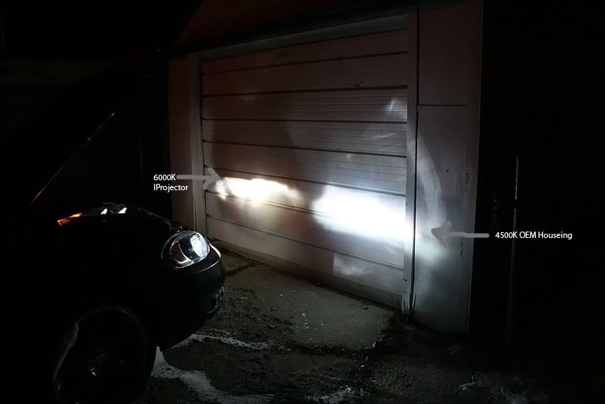

esto me parecio bastante grafico:
asi tira el que esta bien puesto, y asi tira el que esta reflejando en la optica original. por lo cerca que esta de la pared y la forma del dibujo, seguramente tenga capuchon.

facundonu, este post ubica a los que rompen los 00 con el xenon y no tienen ni idea, con datos claros y precisos. Ya en otros post se han hecho comentarios sobre la ilegalidad del xenon y las consecuencias ( como que el seguro no pague siniestros,etc) pero la irreponsabilidad predomina. En la foto del auto de frente se aprecia lo que vemos todos los dias en la calle y lo que es peor en las rutas, las opticas no preparadas para xenon dispersando la luz y encandilando.Gracias por ilustrarnos.

es bastante triste que digas que no vas a modificar tu actitud solo porque nadie se te quejo personalmente, y ni siquiera tengas la inquietud de dedicarle 5 minutos a la cuestion (a la que bastante guita le habras dedicado para comprar balastos y demas) para poner el auto contra la pared y ver si tus luces actuales estan bajas, si las de xenon encandilan, etc.
incluso, podrias tener la sorpresa de estar haciendo bien las cosas. probando contra la pared un amigo se dio cuenta que la optica del chrysler stratus magicamente orienta bien el haz de xenon (de pedo nomas) y se ahorro bastante guita en la conversion.
